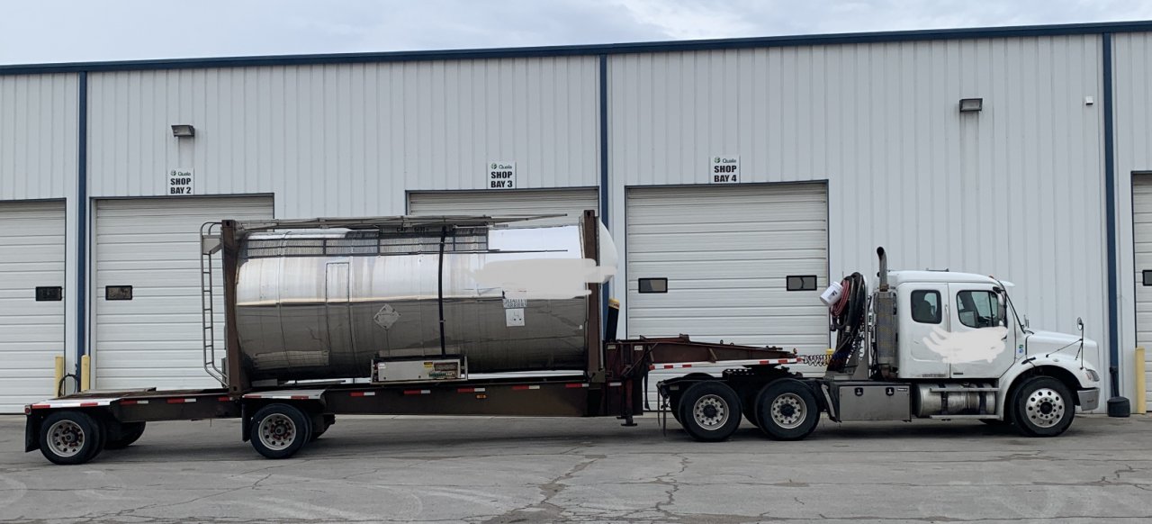

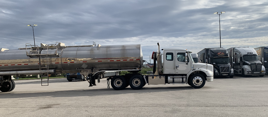

    Here’s a picture, don’t roast me too hard haha.
