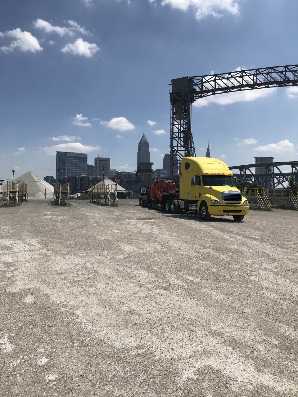

    05CE9D9E-ED14-42BF-AE50-282D373507E5.jpeg 810B8BA1-0D89-499C-9DE0-473D03DDE07A.jpeg A76CB7CD-7C4B-4B07-9E23-46F96C117B52.jpeg F814CC01-2345-4795-934C-C763A90F6375.jpeg 5E5C54E6-5D8C-4D7C-9ED8-722EC091638E.jpeg Random pictures because I’m bored
