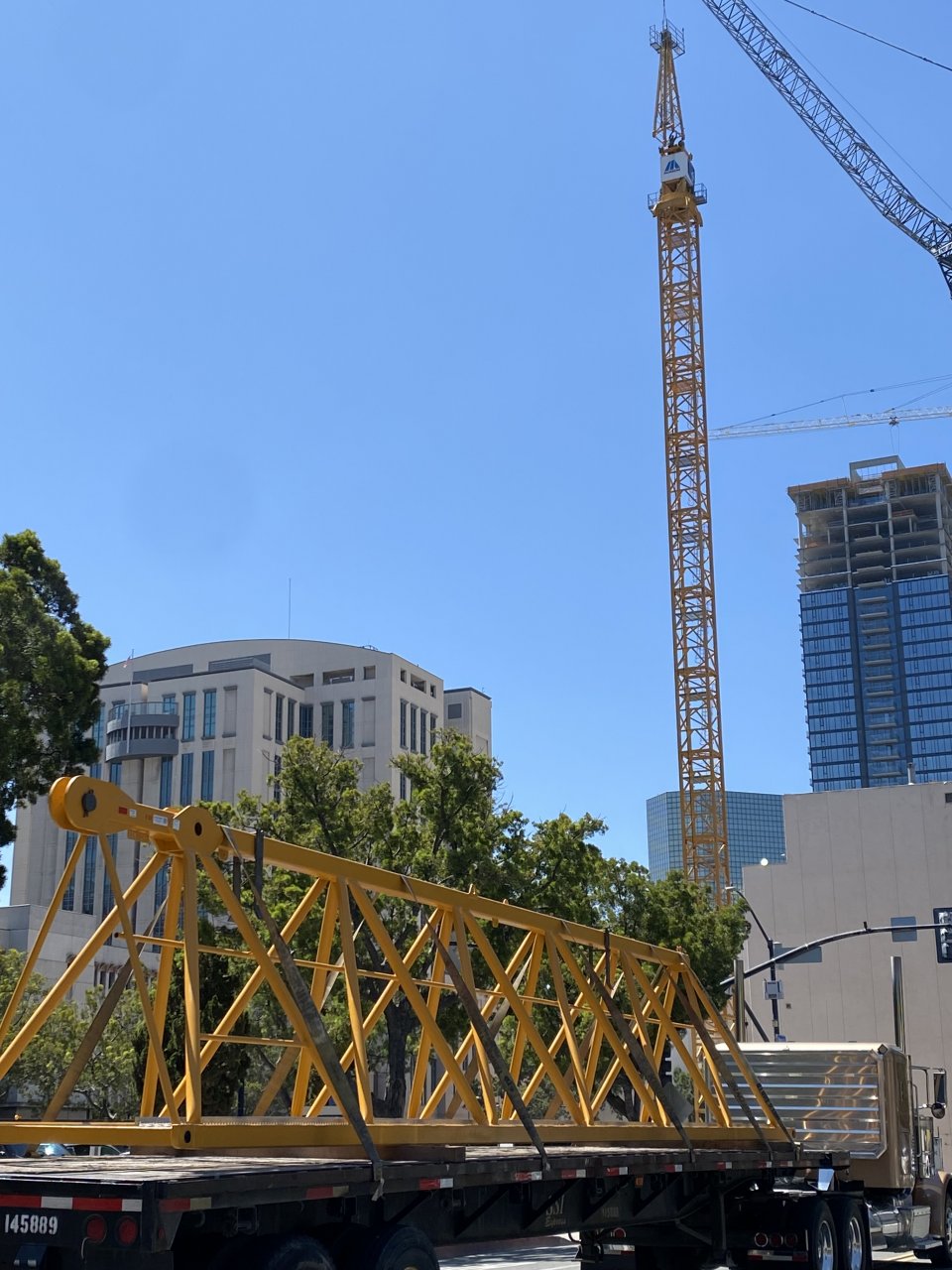

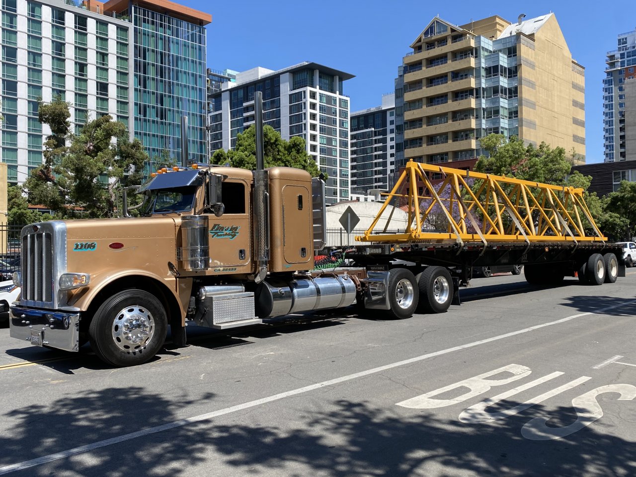

    Hesperia, Ca.
    Downtown San Diego Ca.
