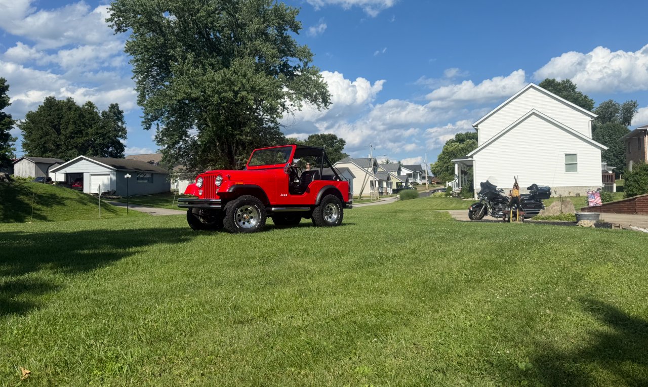

    Got her Jeep out this morning and went to a local show….
    IMG_0669.jpeg IMG_0668.jpeg IMG_0667.jpeg IMG_0666.jpeg IMG_0665.jpeg IMG_0664.jpeg IMG_0663.jpeg IMG_0662.jpeg IMG_0661.jpeg IMG_0658.jpeg
