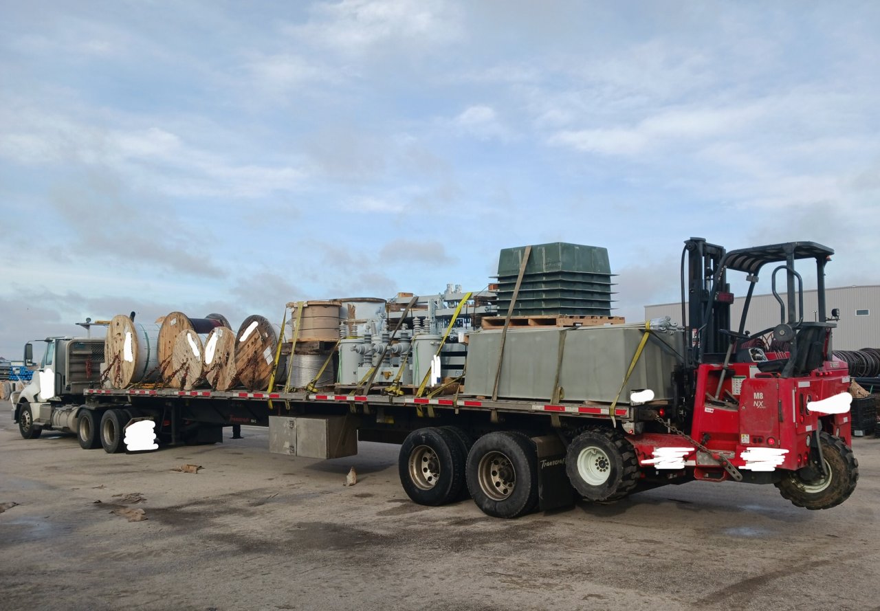

    Here are some of my latest loads with my newly acquired flatbed...
    IMG_20221229_130755.jpg IMG_20221229_130800.jpg IMG_20221202_215340.jpg IMG_20221202_215349.jpg IMG_20221207_184455.jpg
